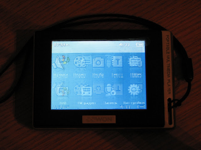

В понедельник плеер был утоплен. Неглубоко и ненадолго. Вытащила сразу и протерла снаружи. Что там внутри происходило, не знаю, на работе сушить было нечем. Да и казалось, что намокнуть не успел. Сутки работал нормально, радовалась – пронесло... А потом начались проблемы с экраном. Вижу такую картинку:
А должна видеть такую:
Все остальное работает.
Плеер падал неоднократно, даже в тот день, когда и искупался. Добила, в общем...
Куда нести в ремонт, не знаю. Подскажите, пожалуйста, хороший сервис или толкового мастера.

Rita, если есть знакомые у которых руки прямые и есть желание, нужно разобрать плеер взять кисточку(зубную щёточку) со спиртом пройтись по контактным площадкам и просто по плате, всё при снятом аккуме, может быть это поможет, обратить пристальное внимание на колодку от которой уходит шлейф на LCD, сушить можно обычным феном, а потом просто при комнатной температуре дня 2, если повезёт то всё будет ок и ты не увидишь на плате белые следы разъедания, в интернете я так и не нашёл идентичных проблем как у тебя

шлейф скорее всего, попала вода, окислились контакты. разобрать, протереть спиртом.
